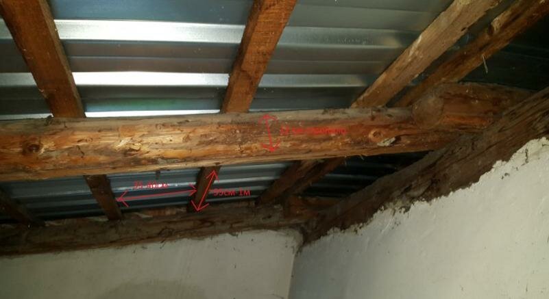

Решил утеплить чердак и лестничную. Сверху стропил прибита обрешетка и металлопрофиль без гидро и пароизоляции, утеплителя, контррейки.

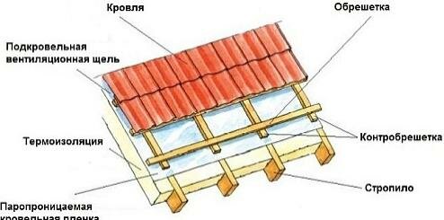

Имею цель утеплить как на второй фотографии. То есть, докупить бруски между гидробарьером и обрешеткой. Есть ли необходимость?
Между качеств гидро и паро изол. защиты рекомендуют мембрану (микрофибру). Но не будет ли лучше в моем случае поставить гидробарьерную пленку?
Изнутри минвата 150мм и паробарьер. Поскольку мин вата имеет 150мм, а стропила только 120мм, то прибить снизу стропил планки толщиной 30мм чтобы мин.вата полностью разжалась.
