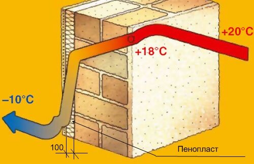

Дом загородный, выложен из газоблока , толщина которого 37 см. Отопление водяное, котёл и радиаторы. Я беру советы у соседей по посёлку, они уже года 3 живут, я у них перенимаю практически всё. Зимой у соседей тепло, у них дома тоже из газоблока. Советуют дополнительно поверх наружных стен пустить пенопласт 50 мм толщиной. Я лично думаю, что такая толщина будет недостаточной, придётся топить больше, нужно 100 мм. Или не стоит тратиться на бесполезных 50 мм, а взять дешёвый?

Если стены из газобетона или пенобетона толщиной 37 см, то они не требуют дополнительного утепления. На фотографии стена кирпичная, и при той же толщине, 5 сантиметров пенопласта будет недостаточно для утепления. Лучше поставить хотя бы 10 см.

Альберт35 писал(а):Если стены из газобетона или пенобетона толщиной 37 см, то они не требуют дополнительного утепления. На фотографии стена кирпичная, и при той же толщине, 5 сантиметров пенопласта будет недостаточно для утепления. Лучше поставить хотя бы 10 см.
Конечно, если бы кирпич был хотя бы пустотелым, но, на фото в топикстартере, он явно полнотелый. Поэтому, чтобы увидеть большое уменьшение расхода газа на отопление дома, лучше взять пенопласт толщиной 100 мм.
