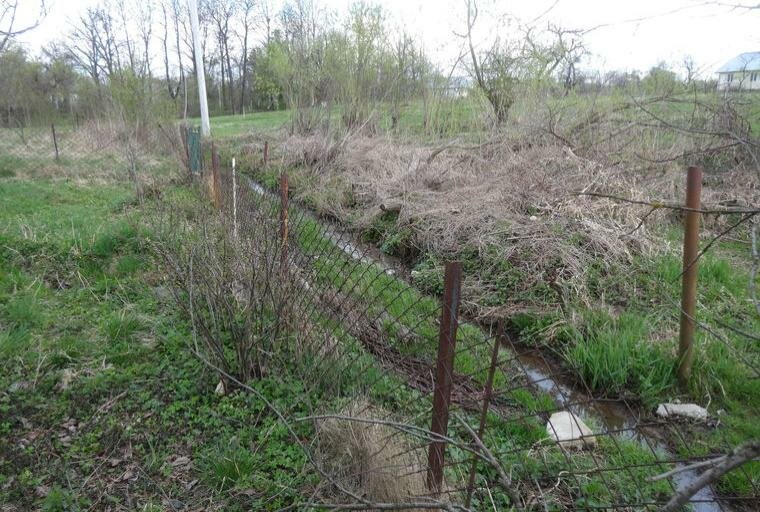

Есть в наличии такой бардак. Нужно вместо сетки сделать фундамент для забора, в будущем планируется из блоков, причем нужно поднять уровень фундамента ориентировочно на 1 м от существующего с будущей подсыпкой.
Проблема - постоянное наличие воды, насколько я понял это стихийная канализация, не знаю высыхает ли там даже при сильной жаре.
Можете посоветовать как быть в данной ситуации?
Есть мысли максимально осушить эту "канаву", но там почти ровная поверхность и очень медленно уходит в

Рядом есть постройки? Сколько лет они стоят и главное какесть ли просадки, трещины? какой фундамент там? Грунтовые воды высококолодец копали когда воду нашли первую?

Ленточный фундамент, в этом случае, не подойдет, его просто поломает. Осушать придется в любом случае. Если хотите потом подсыпать, чтобы поднять уровень, то придется Вам заказать фундамент на винтовых сваях. Вы из какого города? Если из Москвы или области, то можете обратиться в компанию, они этим занимаются.

Автор, а Вы делали предварительно анализ грунта? Если там плывуны, то ничего толком держаться не будет. Просто у нас на даче тоже есть такой участок. Пока не осушите, только зря деньги будете тратить на ограду.

Да уж, бардак у Вас конкретный, сразу увидишь и прям не знаешь, что тут можно сделать. Я вижу вариант в том, чтобы сделать дренаж на этом участке, установить дренажную систему, что позволит отвести всю эту канаву в другое место, может это не сточные воды, а грунтовые, надо разобраться будет.
