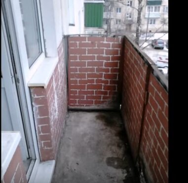

Я думаю утеплить балкон, поставить металлопластиковые рамы. В качестве утепления экрана и стен думаю использовать пеноблок толщиной 40 мм, поставить вертикально, приклеить к экрану, кирпичу стены на плиточный клей. Пол деревянный, на лагах. Или лучше всё же не пеноблок применить, а пенопласт?

Пеноблок гораздо тяжелее пенопласта, а балконную плиту лучше не нагружать, поэтому, я бы утеплял пенопластом марки ПСБ-С 25, а изнутри закрыл бы его пластиком.

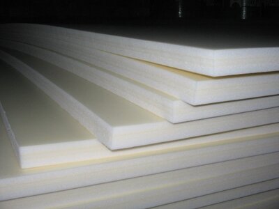

Возможно, что вам для утепления балконного экрана подойдет такой легкий и удобный в использовании шумоизолирующий материал, как изолон (пенолон), 40 мм толщина которого приравнивается толщине бревенчатого сруба! Листовой изолон можно поверх отделать вагонкой, МДФ-панелями, ПВХ-панелями или другим материалом.

Если хочется утеплить, можете использовать экструдированный пенополистирол. Во-первых, он намного прочнее, а во-вторых, имеет коэффициент сопротивления теплопередаче в две раза выше, чем обычный пенопласт. Бонусом идет почти нулевая паропроницаемость. По факту в вопросе сохранения тепла 5 см ЭППС эквиваленты 40 см железобетона.
