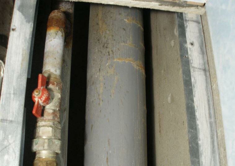

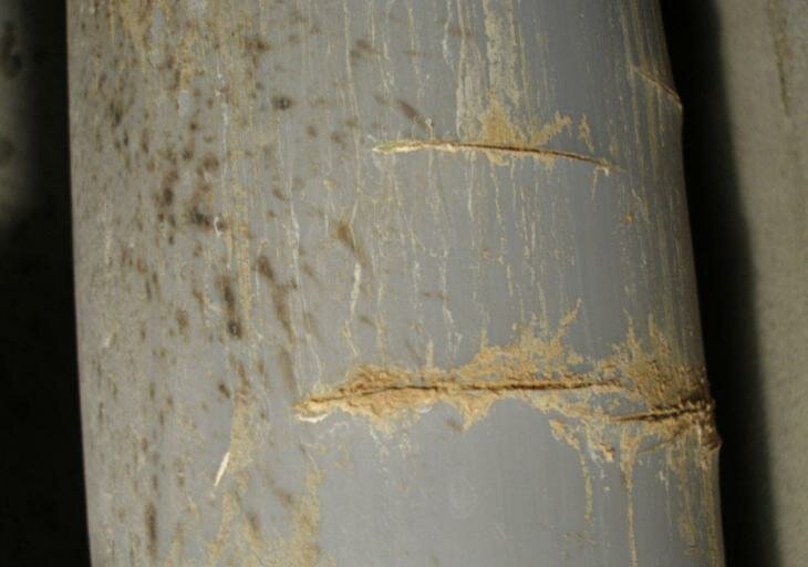

Пару месяцев назад начали появляться трещины на трубе канализации. Что интересует: по какой причине они могли появится?
Что можно сделать не меняя всю трубу? (чтобы до нее добраться, нужно будет плитку сбивать).

Трещины на чугунной канализационной трубе могли появиться по нескольким причинам. Главная опасность в том, что они могут разрастись и в конце концов приведут к необходимости её замены, и лучше на ПВХ трубу. Но можно обойтись накладкой эпоксидного клея "Холодная сварка", как временной мерой.

Честно говоря, трещины у вас слишком большие, мне кажется, заделать их вряд ли удастся. Наверное лучше всё-таки заменить трубу пока не поздно, а то есть опасность затопить соседей. Особенно если вас не будет дома, когда трубу прорвет.

Если замена трубы не комильфо, то можно попробовать и наложить жгут, но все это как временная мера! А так же можно установить хомут сплошной, который сможет предотвратить протечку в случае разрастания трещины. Но все же холодная сварка - предпочтительный вариант!

Очень хорошую идею вам дали по поводу холодной сварки, только вам надо выбирать сварку стойкую к водной среде. Также во время ее использования надо будет слить воду с труб, чтобы хорошо зачистить трещины.

Судя по фото этот участок можно заменить применив ремонтную муфту. Трубу вырезаете малой отрезной машинкой и вставляете новый кусочек по нужному размеру с раструбом и ремонтной муфтой. Только на время ремонта придётся попросить всех соседей сверху не пользоваться канализацией.
