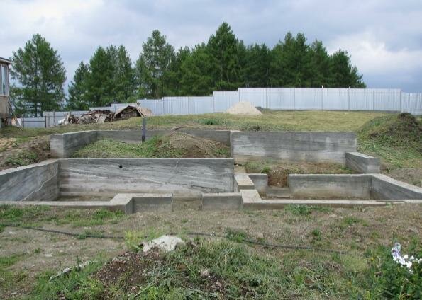

Здравствуйте форумчане, хочу узнать ваше мнение на счет фундамента, который сделан уступами (ступеньками), для укладки в будущем блоков ФБС? Фото загружаю.

Ступени в фундаменте на склоне, устраивают не сверху, а снизу по грунту. Длина ступени не может быть меньше 1200 мм, а высота - не более 600 мм. При этом можно будет сэкономить на фундаменте.
