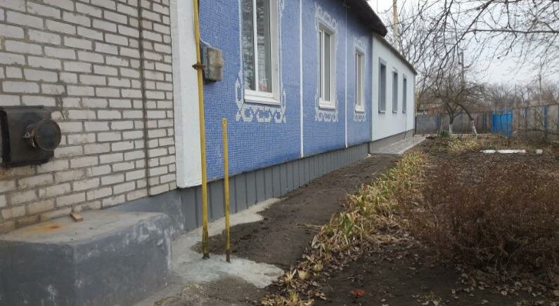

Подскажите пожалуйста решение. В планах утеплить фасад дома пенопластом 120 мм. Его стены (это дом из ж/б панелей толщиной 34 см.) Сейчас "нависают" над цоколем 5 см. После приклеивания ППС на стену и ЭППС на фундамент разница еще увеличится, поэтому вижу единственный выход - нарастить ширину существующего фундамента до необходимой ширины (это + 15-16 см). Как это сделать, чтобы не тратить лишних средств и усилий? Какой должна быть глубина фундамента? Планируем затем утеплить его 50 (100 мм) экстрадуром и облицевать фасадной плиткой.
Р.S. На заднем плане уже утепленная часть дома соседями.

Для пенопласта, никакой фундамент не нужен. Если же не нравится вид такой ступеньки, то, цоколь можно облицевать природным камнем, или клинкерным кирпичом. Толщина будет, как раз 120 мм.

loader писал(а):для чего пенопласту фундамент?
Он ему ни к чему. Но как будет выглядеть фасад, когда стена будет нависать над цоколем на 12 см. (Сейчас 5 см, на фото это хорошо видно). Поэтому хочется сделать так, чтобы в результате утепления (в т. ч. и цоколя) получить «классику» - облицованный керамической плиткой цоколь должен выступать наружу 6-7 см.
