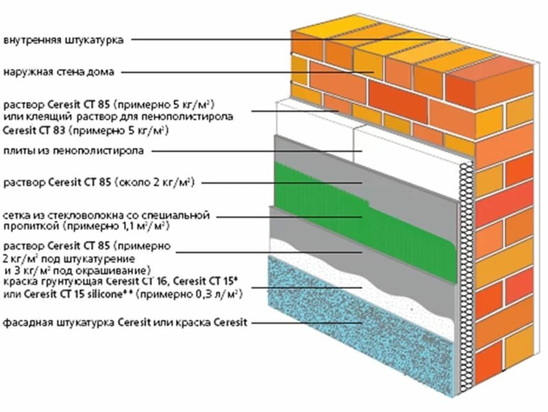

По пенопласту можно не штукатурить, а нанести два слоя шпаклевки. Затем, поверхность шлифуется, грунтуется и окрашивается. Стеклосетка крепится первым слоем шпаклевки.
Утепление церезит.jpg (65.29 КБ) 2194 просмотра
