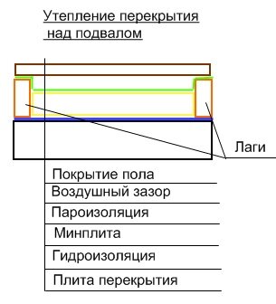

Чтобы минераловатная плита не намокала, вначале на плиту перекрытия следует простелить гидроизоляцию, а затем уже между лагами класть утеплитель, сверху его закрыть пароизоляцией.
Утепленное перекрытие над подвалом.jpg (30.72 КБ) 3958 просмотров

Если в подвале повышенная влага, то использовать минвату в качестве утеплителя не стоит, даже при выполнении гидроизоляции. Лучше применить пенополистирол предназначенный для утепления поверхностей находящихся ниже уровня грунта.

Минвата не используется внутри жилых помещений, лучше подобрать другой утеплитель например пробковые панели, пенофол, пенополистирол и т.д. Выбор утеплителей огромен, далеко не для всех нужно стелить лаги, а это существенно удешевит процесс и не скажется на высоте комнат.

Для утепления жилых помещений не рекомендуется использовать минвату. Даже если утеплять минватой, то обязательно нужно использовать гидробарьер и паробарьер. Но лучше утеплите другим, более подходящим утеплителем, таким как пенополистирол, пробковые панели или обратите внимание на пенофол.
