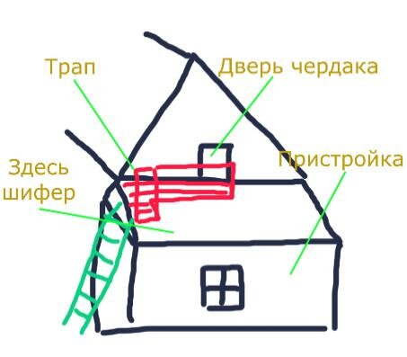

Есть пристройка к дому - в пристройке сделали кухню и веранду. Кровля сделана односкатная, уклон маленький, градусов 15. На шифере сверху сделан деревянный трап, по нему "добираемся" к чердаку. Весной хотим заменить кровлю, какую лучше выбрать чтобы на этой кровле сделать такой же трап и не повредить им новый материал кровли?

Шифер - лучше материала не придумаешь, считаю. Волновой очень прочный, можно смело по нему ходить, опирать на него трапы и лестницы. Есть один недостаток - серый цвет. Но это и потерпеть можно. Некоторые красят шифер, а я считаю - лишняя трата денег и времени.
