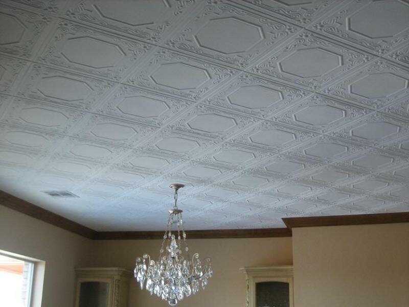

Я выравнивал потолок каркасом из реек, сечением 30х10 мм. Крепил их к потолку саморезами разной длины. Размер клетки каркаса делал равным декоративной пенопластовой плитке и крепил ее клеем дракон. Потолок получился ровным.
Отделка потолка декоративной плиткой.jpg (52.95 КБ) 2942 просмотра

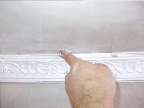

Наверное ничего тут не придумаешь особо. Нужно было плинтуса клеить ровно, а щели потом попробовать замазать шпатлевкой. Уж не знаю, выдержали бы они такой вес плинтуса эти, зависит от клея скорее всего.

Представляю обычно. Приклеивается сначала плинтус ровно, несмотря на кривизну потолка, затем замазываются щели, затем уже клеятся обои. Обычно так эта процедура происходит у тех, кто так делает.
