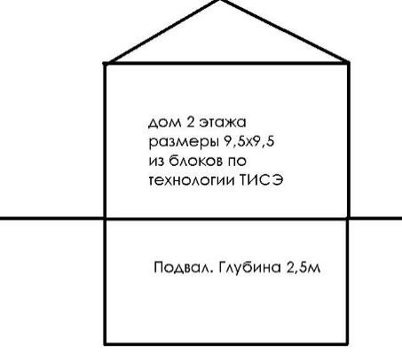

Хотим весной начать постройку дома. Подъезд большой техники исключен, т.к. очень маленький проезд между участками и много больших деревьев. Хочу спросить - какой фундамент лучше подойдет для дома, который примерно нарисовал? Возможно от подвала нужно отказаться и выкопать отдельно от дома погреб?
- kakoj fund.jpg (12.39 КБ) 9244 просмотра

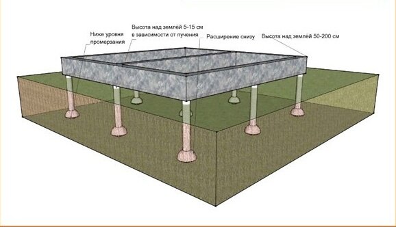

Технология ТИСЭ не предусматривает устройство подвала. Кроме того, такие столбчатые фундаменты можно устраивать без тяжелой техники. Нужен будет бур, бетономешалка и сварочный инвертор.
- Фундаменты по технологии ТИСЭ.jpg (53.75 КБ) 9240 просмотров

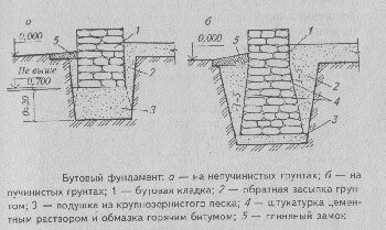

Ленточный фундамент можно сложить из бутового камня, он будет дешевле ленточного и свайного фундамента из монолитного железобетона и опалубка, для его устройства не нужна.
- Бутовый фундамент.jpg (21.53 КБ) 9213 просмотров
