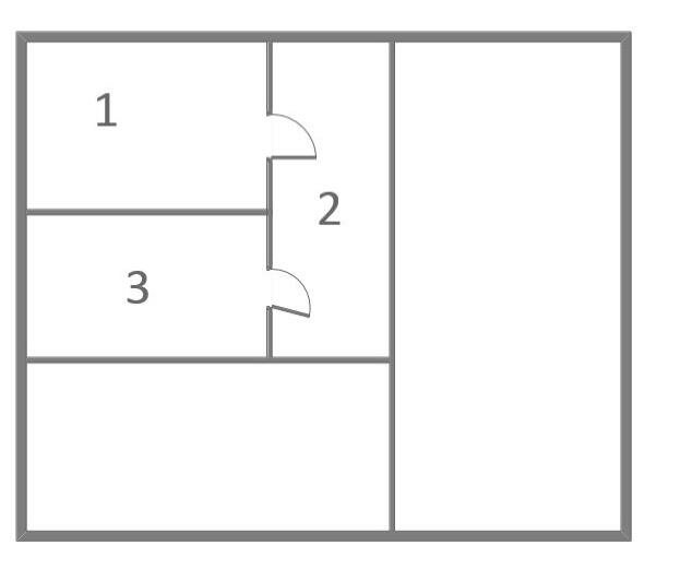

Каким образом правильно утеплить и сделать гидроизоляцию фундамента? Цифрами обозначен подвал, который находится под домом. Нужно чтобы первое и второе помещения были тёплыми, а третье было прохладным(продуктовая кладовка).
Грунт песчаный, промерзание около метра.
Что скажите?

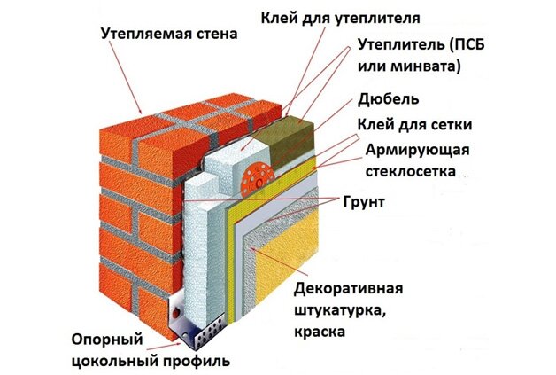

С наружной стороны, по цоколю дома, можно закрепить минераловатные плиты пластиковыми зонтиками, 2 раза прошпаклевать их по сетке, погрунтовать и окрасить фасадной краской.
Утепление цоколя.jpg (75.35 КБ) 2570 просмотров
