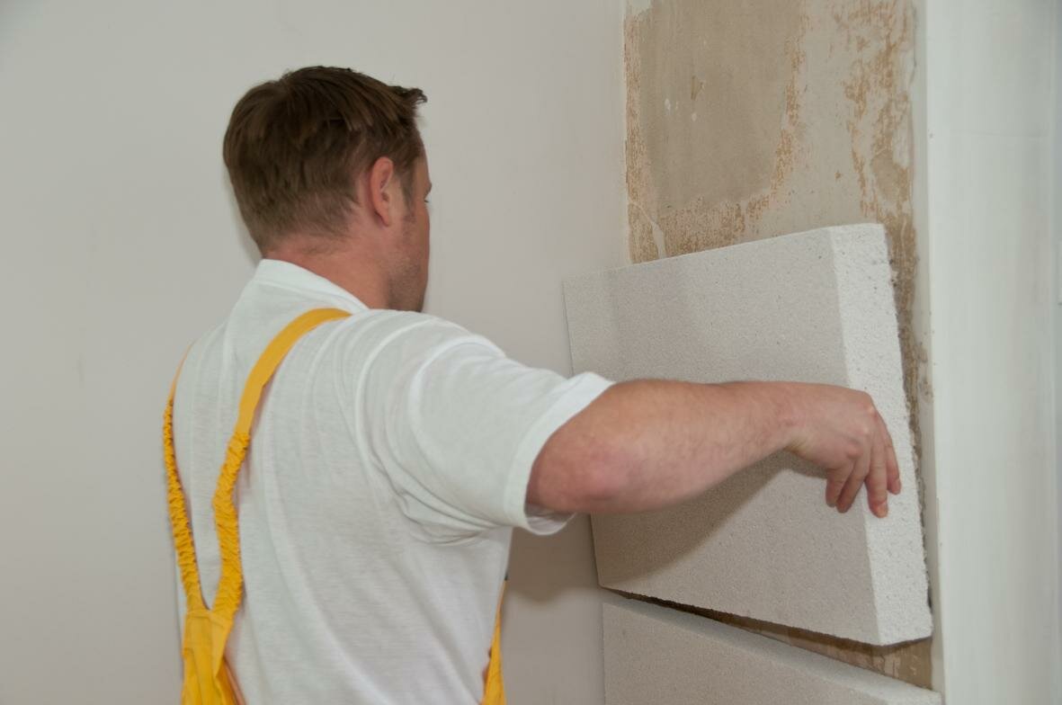

Пеноблок - это паропроницаемый материал, поэтому, наружные стены им можно утеплять с внутренней стороны, но, площадь помещений, при этом, будет уменьшаться.
Утепление стен пеноблоком изнутри1.JPG (74.44 КБ) 4124 просмотра
