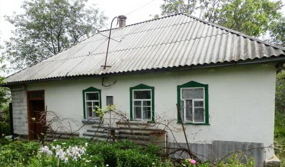

Имеем старый дачный домик 5 х 5. Был накрыт рубероидом, сейчас, за много лет он стал выглядеть ужасно. Короче, думаю над чем то более долговечным, но максимально дешевым. Какие варианты?

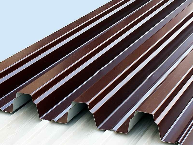

Есть специальный кровельный профнастил с глубокими канавками, как на рисунке, вот такой рекомендуется для покрытия крыши. Материал современный и недорогой.

MaV писал(а):Есть специальный кровельный профнастил с глубокими канавками, как на рисунке, вот такой рекомендуется для покрытия крыши. Материал современный и недорогой.

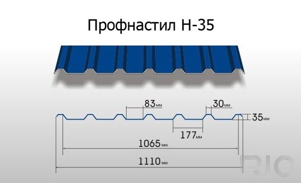

Этот профнастил имеет высоту прокатки 44, или 60 мм, им накрывают крыши промышленных зданий. Для дачного домика, будет достаточно высоты гофров 20, или 35 мм.
Можно взять и меньшую высоту гофры, если домик совсем небольшой, но нужно еще посмотреть на уклон крыши, чтобы в сильный ливень вода не застаивалась и не просачивалась между листами.
