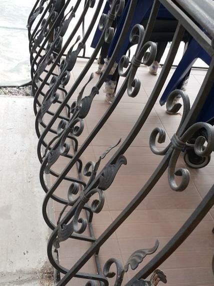

Посоветуйте, что можно сделать с балясинами и перилами? Они частично покрылись ржавчиной.
Снимать ржавчину наждаком проблемно и долго.
Может можно жидкостями какими-то специальными?

Конечно, это долго. Спрашивайте в строительных супемаркетах специальную краску, которая не требует удаления ржавчины, и сама ее растворяет, одновременно образуя защитную пленку от коррозии. Конечно, такая краска 3 в 1 намного дороже, зато время сэкономите, покрасив и забыв надолго.

Есть специальные краски, которые наносятся прямо на ржавчину. Но перед покраской все же лучше очистить отслаивающиеся участки. Окрашивается двумя слоями. Краска содержит в своем составе фосфорную кислоту, которая уничтожает ржавчину и препятствует образованию новой. Краска токсична и предназначена для наружных работ. Вот лучшие примеры такой краски, а цвет выбирать вам:

Была та же проблема, купил преобразователь ржавчины, нанес, подождал пока высохнет. А затем покрасил краской, которую рекомендуют выше
