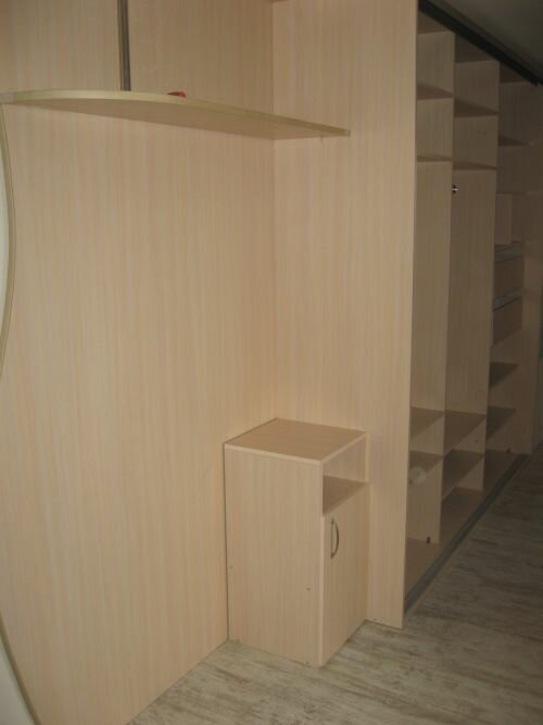

В шкафе купе впервые устанавливаем двери, поэтому интересует как правильно установить нижнюю рельсу от края, а так же как установить трубы чтобы вешалки не задевали двери.

Для начала нужно запастись уровнем и терпением! Нужно установить шкаф по уровню, а затем и сами рельсы, сместив их сантиметра на два внутрь, дальше пользуетесь саморезами и дело сделано! На счет труб! Так как вешалки могут быть разного размера, мерим свои и рисуем в шкафу линию длиною своих вешалок, отступив немного от дна шкафа. По середине этого отрезка и будет нужное место для труб.

Берете необходимый инструмент, производите замеры, выставляете метки прикладываете рельс и пробуете установить дверь. Смотрите если все ровно тогда закрепляете рельс по меткам. С вешалками еще проще: разместите трубу по центру стенки на должной высоте и все.

Для начала нужно установить верхний направляющий рельс. Нижний рельс должен быть смещен немного вглубь шкафа, от края боковой переборки примерно на 20-22 мм. Все просто! ну, а трубу для вешалок установите через 30 см от стены шкафа.
