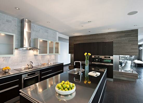

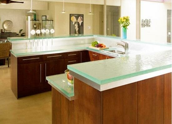

Когда купили мебель, то в комплекте шла столешница из ДСП, в результате возле духовки материал вздыбило за год, я много пеку. Поэтому заменили ее, выбрав столешницу из термостойкого материала. Рассматривали два варианта на выбор – стекло и нержавейку. Решили, что нержавейка надежнее, так как роняю предметы я часто, хоть стекло и выдерживает усиленные нагрузки, просто подстраховались.
