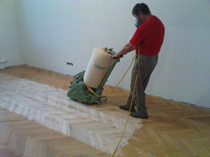

Нужно убрать линолеум и выровнять поверхность старого паркета с помощью циклевки. В этом случае, линолеум будет лежать ровно без различных неровностей.
- Циклевка пола.jpg (50.27 КБ) 3837 просмотров

У нас так паркет местами поднялся. Когда делали ремонт, строители убедили нас оставить старый паркет, просто его оциклевать. Мы согласились, а потом об этом пожалели. Он как был неровный, так и остался, плюс расстояние между досками увеличилось и стало забиваться мусором. Получается, что надо переделывать всё капитально...
