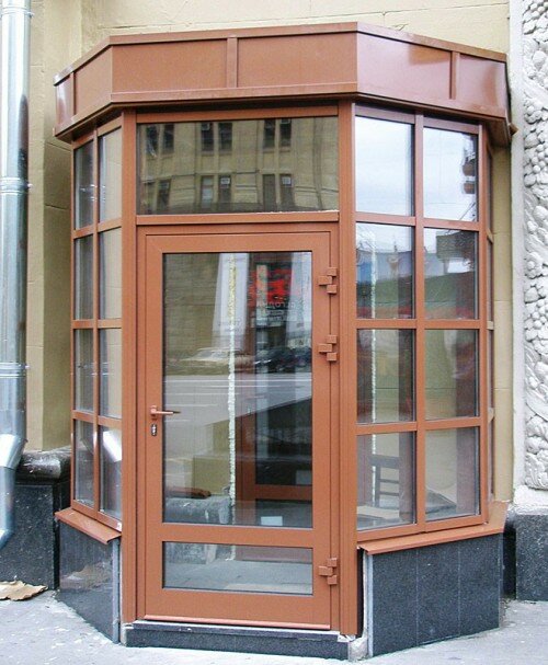

Можно покупать любые входные, двери, а для того, чтобы они не промерзали, в этом же дверном проеме нужно установить еще одну входную дверь, или устроить небольшой тамбур. В этом случае, между температурой в помещении и внутренней поверхности входной двери не будет большого перепада температуры, и конденсат на двери выпадать не будет.
- Тамбур входа.JPG (88.13 КБ) 4998 просмотров

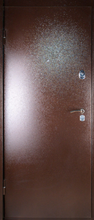

Re: Выбор входной двери
Собираюсь менять входные двери,нужна помощь. Присмотрела вот такие двери, что скажите? нужен совет.
