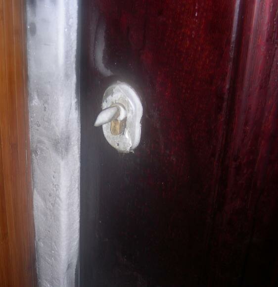

После того, как пришли сильные морозы - входная дверь и замок начали очень сильно промерзать. Замок даже иногда открыть не возможно. Что можно сделать? Смазать его чем-то или от этого еще хуже может сделаться?

Замок нужно прогревать и регулярно смазывать, потому что в него будет попадать вода от растаявшего инея. А дверь и откосы нужно утеплить хотя бы изнутри, оклеить любым подходящим и не слишком толстым утеплителем. Тогда и замок промерзать не будет.

У нас в погребе замок замерзает. Какое там утепление откосов? Для того, чтобы его открыть, мы пользуемся размораживателем для замков автомашин. Баллончик маленький, займёт немного места даже в дамской сумке.
