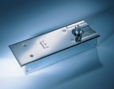

Боюсь, что размеров двери и ее веса будет недостаточно. Существует около десятка типов дверных доводчиков. Среди них есть и "экзотические", например, напольные:
