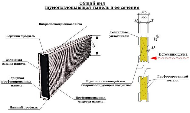

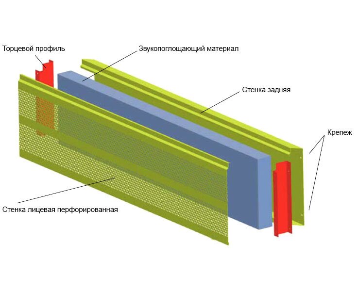

Подскажите, из чего делают заборы (которые поглощают шум), которые установлены на большинстве автомобильных трасс за городом (где дороги идут маленькими населенными пунктами) в Европе? Можно ли что-то похожее соорудить самостоятельно?

думаю там внутри или пенопласт или строительная пена

Если вы любите что-то делать своими руками, то звукопоглощающую панель сделать не сложно. Монтажная пена, два листа профнастила, плюс ваше свободное время.
Но с моей точки зрения, лучше елок или сосенок погуще насадить вдоль забора со стороны дороги.
