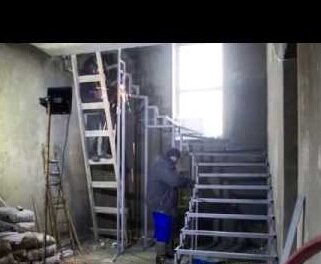

У нас на даче лестница на второй этаж будет залита из бетона, каркас приварен к витым в стену штырям. Дополнительная опора присутствует. По этой лестнице на второй этаж будут заносит материалы - мешки с сухими смесями, плитку , радиаторы. Через какое время хождение по лестнице будет безопасным? Хватит ли как для бетонной стяжки на полу - недели или нужно две выждать? Температура уже не минусовая, даже ночью выше 0 град.
- лестн.jpg (27.05 КБ) 2383 просмотра

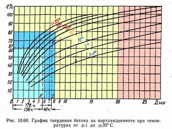

Бетон набирает прочность 100% через 28 суток, при температуре 20 град. С. если температура ниже, то, твердение замедлится. Опоры можно убирать не ранее, чем через 2 недели, а эксплуатировать лестницу можно через месяц.
- График твердения бетона.jpg (65.02 КБ) 2375 просмотров
