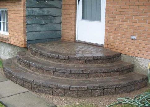

Ступеньки можно сделать бетонными, а потом по бокам отделать плиткой или фасадной штукатуркой. Чтобы дом смотрелся гармонично, отделка цоколя и ступеней должна быть одинаковой. На ступенях сверху следует укладывать такую же плитку, какой будет вымощена отмостка или площадка перед домом.
