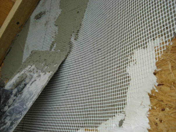

Если хотите иметь ровные стены, то следует их поштукатурить на сетку, а потом клеить обои. Проще обработать стены акриловой грунтовкой глубокого проникновения, но тогда обои надо выбирать более плотные, с рельефной фактурой.
- shpacl_osb.jpg (76.16 КБ) 5661 просмотр
- obrabotka-poverhnosti-plity-gruntovkoy-pri-pomoschi-kisti.jpg (162.77 КБ) 5661 просмотр
