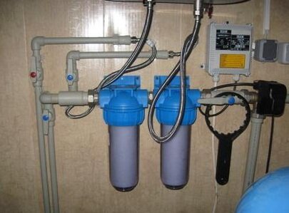

Мы тоже пользуемся водой из скважины, на кране в кухне установили мощный фильтр для очистки воды, пользуемся им уже давно. Если сомневаетесь, нужно ли очищать воду, проверьте ее качество в лаборатории.

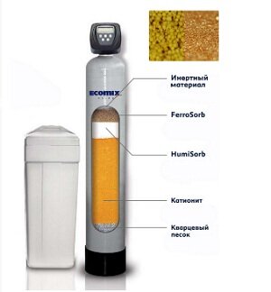

Anton Stroitel писал(а):Нам сказали что по анализах воды из неглубоких скважин,нормативные показатели превышает только уровень железа.
Этой информации недостаточно, нужно еще знать, в какой форме "лишнее" железо присутствует в воде - двухвалентной или трехвалентной.
Например, с двухвалентным железом лучше справляются ионообменные фильтры:

Всё зависит от глубины самой скважины. Делайте артезианскую и её не нужно будет ни от чего очищать. Но обычно люди роют скважины помельче, поэтому просто дома устанавливают специальный очищающий фильтр и всё. Вы главное с насосом не прогадайте. Сразу берите хороший. Он же будет у вас выполнять самую важную функцию - качать воду. Посмотрите, например, модели Grundfos SQ 1
