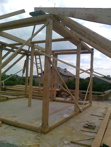

Помогите пожалуйста, не знаю как правильно поступить. Хочу утеплить холодный чердак по плитам перекрытия пенопластом 20 см, сверху бетонная стяжка по сетке. На плитах лежат деревянные балки в качестве опоры для деревянных элементов крыши - см фото (на самом деле их больше, фото сделано на начальных этапах монтажа крыши). Так вот, получается, что эти балки после утепления будут окружены пенопластом по бокам и сверху, снизу - плита перекрытия, а сверху все это залито бетоном. Как отреагирует на это дерево - задохнется, гнить будет? Возможно, вокруг надо сделать вставки из волокнистого утеплителя (базальт ...)?

Лучше, чтобы деревянные конструкции крыши не контактировали с бетонной смесью, поэтому, вначале их нужно обработать антисептиком, а затем, окрасить за 2 раза битумной мастикой.
