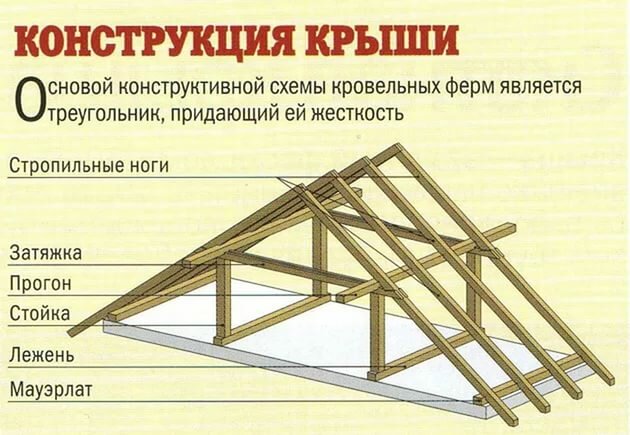

Если крышу устраивать из влажной древесины, то, высыхая, брус и доски будет вести. Поэтому, влажность должна быть 12 - 18%. Для стропил, конька, мауэрлата нужно брать брус, а для обрешетки - доски.
- Конструкция крыши.jpg (57.99 КБ) 2912 просмотров
