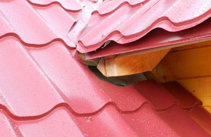

Каким образом организовать примыкание крыши к большой крыше, чтобы не было протеканий? Делали самостоятельно, вышла дыра. С правой стороны по низу вода течет на большую кровлю, с левой вода стекает под кровлю.
- 7532.jpg (36.19 КБ) 2564 просмотра

Ну, тут с ендовы будет целая река течь под крышу. Решение только одно - приспособить жестяной лист, чтобы он перекрыл не только дыру, но и напуск. Можно посадить этот лист на монтажную пену для герметизации. На правой крыше установить водосточную систему.

А я смотрю и не пойму, как у вас так получилось? Это вы пристройку делали или такой проект дома? С такими конструкциями лучше хотя бы опытных просить сделать проект. Строить самому можно, но лучше это делать ещё и правильно)

Ну тут целая дыра. Её нужно закрывать. Можно поискать у кого-то остатки от черепицы (лучше конечно же гибкой) и как-то её приткнуть в эту щель. И полностью ситуацию сможет исправить только водосточная система. На водостоки цены разные идут, но лучше взять из пластика. Он легче монтируется.
Re: Примыкание крыши.
Мастикой не заделать слишком дыра большая.
Поставьте водосток, другого варианта не вижу.
