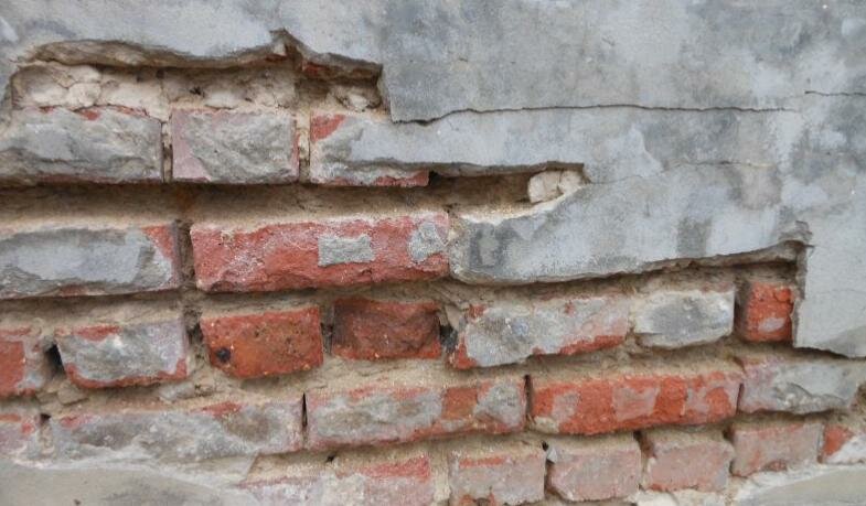

Возможно кто-то знает или у кого-то есть опыт ремонта подобной ситуации.
Материал цоколя - красный пережженный кирпич.
Срок эксплуатации - 40 лет.
Был оштукатурен цементным раствором.
Предыдущая штукатурка держалась 34-36 лет, затем частично начала отслаиваться, 4 года назад было сделано обновление штукатурки с предыдущим сбиванием старой, но новая штукатурка и 2 лет не продержалась, начала отпадать.
Чем и как можно починить?
Как "лечить" такой цоколь?

Re: Как "лечить" такой цоколь?
Нужно сбить все что сбивается, думаю там 100% есть грибок, его нужно вывести (есть специальные препараты в магазинах), затем прогрунтовать два раза, затем заново оштукатурить установив металлическую сетку на штыри, а самое главное это на будущее устранить источник попадания воды туда.
