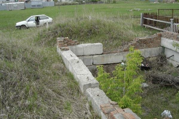

Купили мы в прошлом году земельный участок вот с таким "приданым"
Что посоветуете, данный фундамент можно каким-то способом "подлатать" для каркасного строительства – один этаж и мансарда. Площадь 6 х 8.

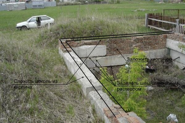

Такой фундамент можно восстановить. Цоколь и проемы, заложить керамическим полнотелым кирпичом, а швы между фундаментными блоками заделать цементным раствором.
Восстановление фундамента.jpg (119.49 КБ) 2992 просмотра

Можно под каркасник и подлатать конечно, но лично я бы на вашем месте все эти блоки разобрал (в хозяйстве обязательно пригодятся, в крайнем случае продать можно). А после этого начинать строительство так как хотите, а не подстраиваясь под старый фундамент.

Там ширина блока 40 см, вполне хватает ширины даже для дома из кирпича, не только для каркасного строения. Подлатать это значит сбить старый, крошащийся кирпич и положить новый. Можно опалубку поставить, бетоном заделать разрывы, выровнять уровень фундамента и залить монолитное перекрытие.

Думаю будет лучше снести и сделать фундамент заново , так прочнее и спокойнее будет .

Сносите и сделайте новый фундамент . Но вы должны знать составе почвы чтобы быть уверенным в при выборе фундамента .Если вы не уверены в и не можете решить какой фундамент использовать то выполнение геологических изысканий земельного участка важно и нужно . Оно дает возможность оценить состояние грунтов в месте планируемого строительства дома, что позволит вам определиться с выбором фундамента. Например ,есть компания ООО Геолог, проводят качественные инженерно-геофизические изыскания .
