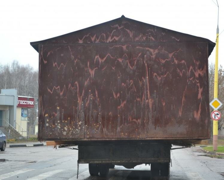

Купил себе большой металлический гараж, но сейчас он в ужасном состоянии. Нужно как-то отчистить ржавчину и покрасить его, чтобы этой покраски хватило на пару лет и не перекрашивать ежегодно. Чем посоветуете снять ржавчину и какую краску покупать?
