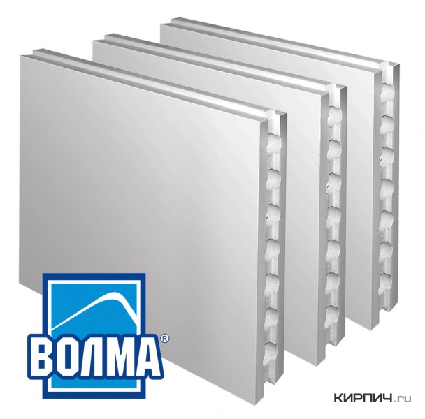

ну если новая делается стена, то можно еще из пазогребневых плит (ПГП) сделать. Будет по надежней чем из гипсокартона.

тоже достойная замена гипсокартону, я правильно понял такой
