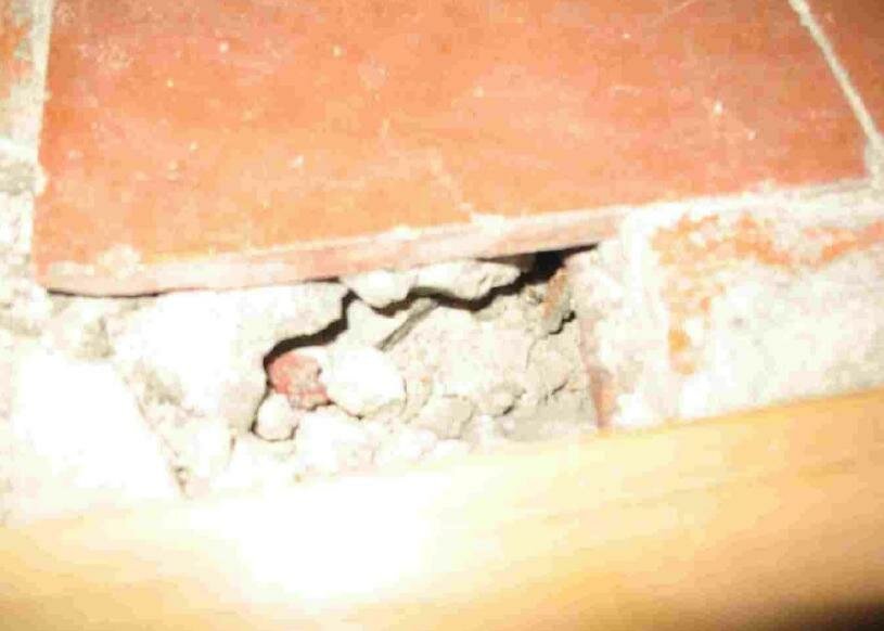

Хотел бы уложить новую плитку. Обязательно демонтировать старую, или можно ложить на верх? Пытался сбить зубилом и молотком, не получилось снять даже одну. Под плиткой на фотографии можно увидеть пустота и арматуру. Пол кривой. Как поступить?
- plitka.jpg (36.86 КБ) 3256 просмотров

Старую плитку надо удалить и это будет самым правильным решением. Тем более, что там есть пустоты. А если не хотите этого делать, то надо обязательно сделать стяжку с армирующей сеткой, а тогда уже и новую плитку можно клеить.

Не оставлять ни в коем случае, даже стяжка выполненная сверху будет разрушатся, если в толще конструкции есть пустоты. Для демонтажа старой плитки лучше использовать мощный отбойный молоток с плоским зубилом. После этого загрунтовать поверхность и устроить выравнивающую стяжку.

Новую плитку поверх старой в такой ситуации точно нельзя укладывать, прочно держаться она не будет. Надо убирать старую, а если не помогают молоток и зубило, то нужно применять более серьезные инструменты.

Это сейчас старая плитка отдирается плохо, а если на нее удастся все же слой новой плитки положить, то как бы все не рухнуло. Новую плитку будет жалко - работа тоже вся насмарку. Лучше отдирать пытаться.

Все зависит от того, насколько прочно уложена старая плитка. У нас тоже были трудности с тем, чтобы убрать старую и мы решили оставить ее. Пол ровный, новая плитка лнгла хорошо. Прошло уже 3 года и никаких проблем не возникло. Теперь не боимся затрпить соседей, ведь на полу 2 слоя прочной плитки.

Без всякого сомнения, старую плитку нужно демонтировать, иначе ничего толкового не выйдет. Вооружитесь перфоратором и другим вспомогательным инструментом!

Старую плитку нужно демонтировать.Это факт. Это же какая нагрузка не стену. Она наверно отвалится через короткое время, хотя точно сказать не могу. Не рискуйте.

Если не получается молотком и зубилом, то есть перфоратор, он значительно эффективнее. Рисковать не стоит, нужно полностью удалять старую плитку и только тогда укладывать новую.
