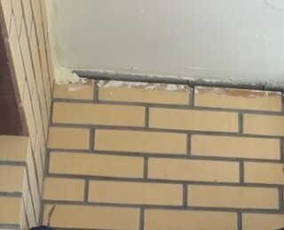

Ремонт из комнат выбрался на лоджию, решили утеплить и обшить вагонкой. Под потолком боковой стенки была щель. В эту щель были заложены колбаски из белого вспененного полиэтилена. Они просто выпали из щели. Наружу нет дыры, но в кирпиче есть щель! Я хочу эту щель закрыть монтажной пеной, запенить и обрезать заподлицо. Гидроизоляцию по щели выполнять надо? Если надо, то чем и как?

Считаю, что в Вашем случае нет никакой необходимости в гидроизоляции. Будет вполне достаточно одной монтажной пены, которой основательно заделаете щель. К тому же, планируется отделка вагонкой?!

Можно ограничиться пеной, но учтите через пару лет она начнет сыпаться. Я бы на Вашем месте заделал щель бутилом или битумной мастикой, два в одном щель заделана и гидроизоляция сразу. Бутил или битум прослужат намного дольше чем монтажная пена.

Монтажная пена будет разрушаться и сыпаться если на неё будет падать солнечный свет, для избежания этого излишки пены следует срезать, а срез зашпаклевать и ничего тогда с пеной не будет, ни разрушаться, не сыпаться.

Все правильно, пены более чем достаточно.

Если вы оставите голую пену, то через пару лет опять вернетесь к этим щелям. Пена высохнет и осыпется. На крайний случай хотя бы зашпаклюйте её.

Надо делать нормально и точно не пеной.
