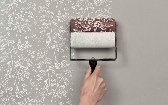

Если нет времени радикально что-то менять, то покрасьте сверху спецваликом для получения рисунка. Получится он не идеальным, но ужасный цвет скроет. А лучший вариант - это, конечно же, установить поверх всего натяжной потолок.
покраска потолка.jpg (48.66 КБ) 2056 просмотров
