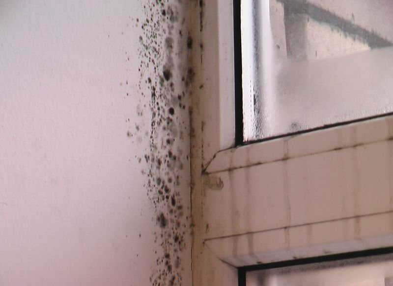

Сообщение LENOK76 » 21 окт 2015, 07:54
Бетонные стены балкона совершенно не держат тепло. Сделали на балконе ремонт, нанесли на бетон штукатурку, потом покрасили. Перепады температур покрывают стены водой, краска гниет и отваливается. Боюсь утеплять, будет набирать влагу утеплитель и гнить. Что посоветуете делать с балконом?
