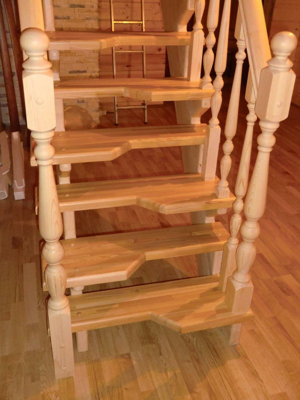

Конечно, дерево - это самый простой вариант для устройства лестницы. Чтобы она занимала меньше места в доме, то, ступени можно делать под каждую ногу, т. е. будет лестница "гусиный шаг".
