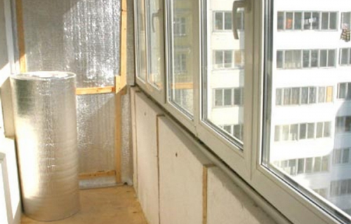

LENOK76 писал(а):
kolyavas18 писал(а):Штукатурка на бетонной стене не является тем утеплителем, который способен сохранить тепло. Примените специальные утеплители, такие как экструдированный пенополистирол толщиной в 50 мм, и фольгоизол, который дополнительно утеплит стены, отражая тепло и сохраняя его внутри помещения.
Вложение Kak_uteplit_balkon-osn-500x320.png больше недоступно
Я слышала, что подобные утеплительные материалы применяются только для лоджии, где температура зимой выше. А балкон нужно первоначально утеплять с улицы делая "шубу". Так ли это?
Действительно так. Вот порядок проведения работы по утеплению балкона снаружи: подготовить стенки балкона, очистив от грязи, уложить два слоя гидроизоляционного слоя, которые не позволят влаге попадать внутрь, а поверх этого уже уложить утеплитель из экструдированного пенополистирола, который наиболее часто применяют для таких работ. Поверх всего можно установить обычный сайдинг и балкон будет выглядеть, как обычный.
