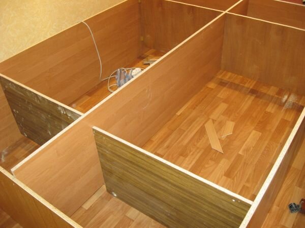

Делаем шкаф купе своими руками причем полки вырезаны из старого трехстворчатого платяного шкафа, теперь хотим установить корзины для хранения мелкого нижнего белья, интересует каким образом их установить, чтобы система выдвигалась вперед.

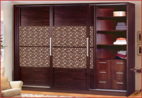

Re: Выдвижные ящики в шкафе-купе
Нужно просто установить обычные выдвижные ящики. Можно такой ящик сделать чуть меньше по длине, чтобы могли закрывались двери шкафе-купе. А если хотите иметь быстрый доступ к этим ящикам, то можно сделать отдельную полосу в открытыми полками и выдвижными ящиками.

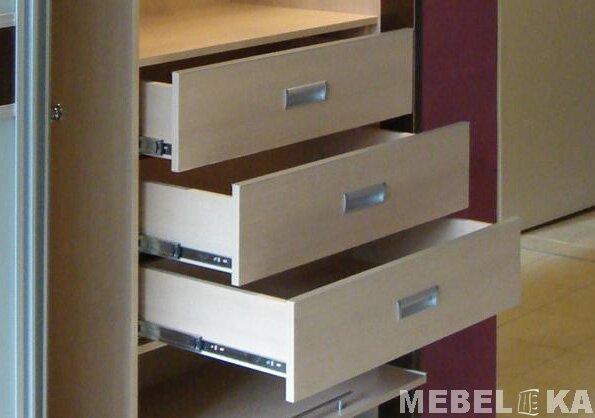

Установите на полозья, как обычные выдвижные ящики. Кстати, можете некоторые моменты подсмотреть на сайте Икеи, у них хорошо видно, что и как можно поставить правильно и удобно для пользования.
Если я все правильно понял из фото, то створок в вашем шкафу будет две. В таком исполнении у вашего шкафа не получиться установить ящики, так как они не смогут открываться из-за дверей. В вашем случае необходимо уменьшить ширину ящика или делать три двери.

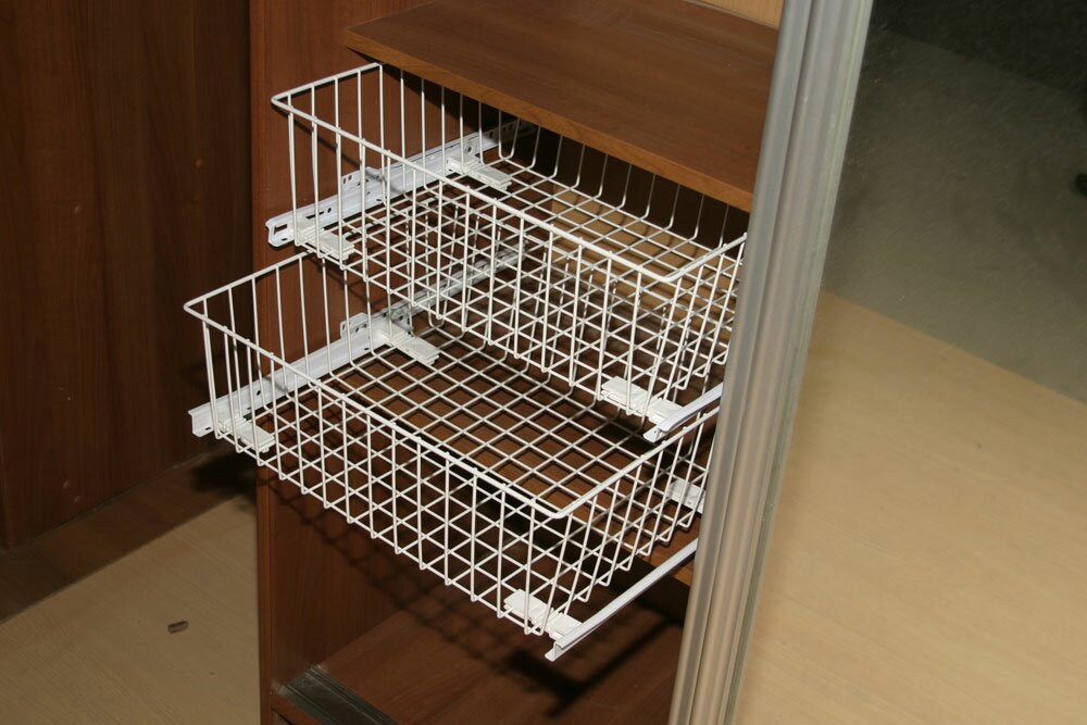

Я бы вам посоветовала взять вот такие ящички. Они намного дешевле получаются, все видно что где лежит и сверху и снизу и меньше пыли будет собираться и плюс, не требуется никакой дополнительной фурнитуры типа ручек.
И устанавливать их довольно-таки просто.
